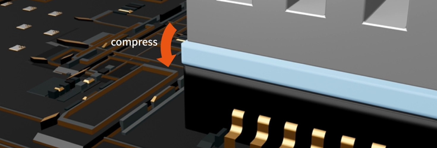

3. 硬度:Shore OO 25-Shore A 90 可用
压缩率:
请注意,压缩率应如规格中所述,以实现最佳导热性。
操作环境:
请注意,使用导热材料的环境应如说明书所示,以确保产品在使用过程中的安全。
