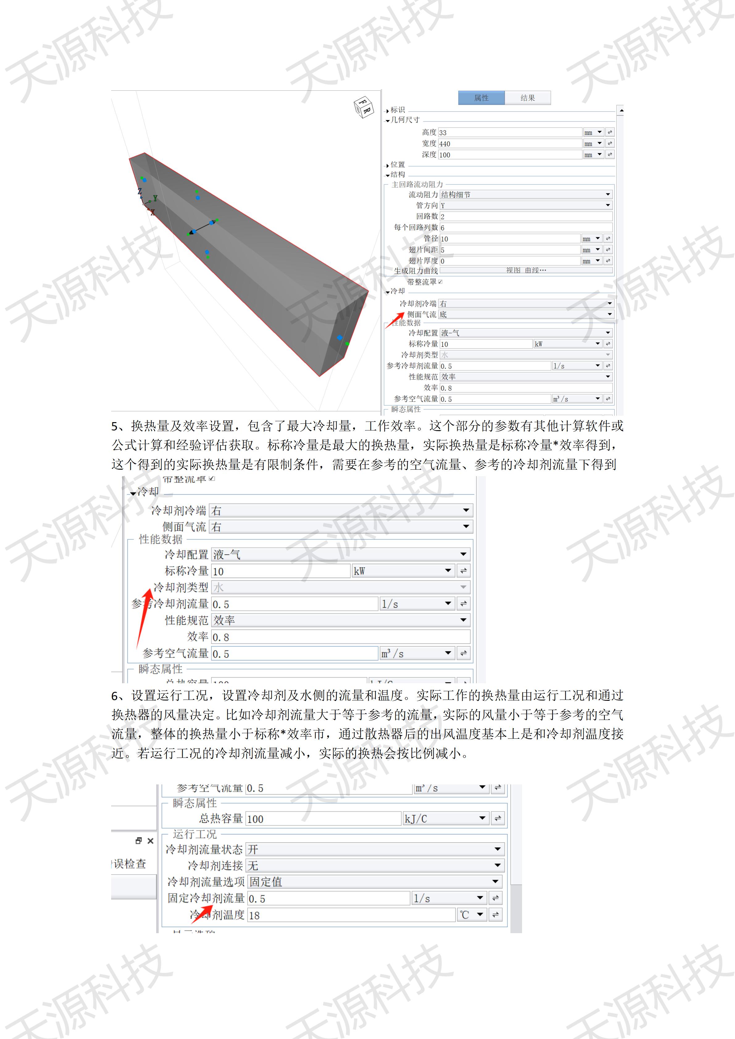

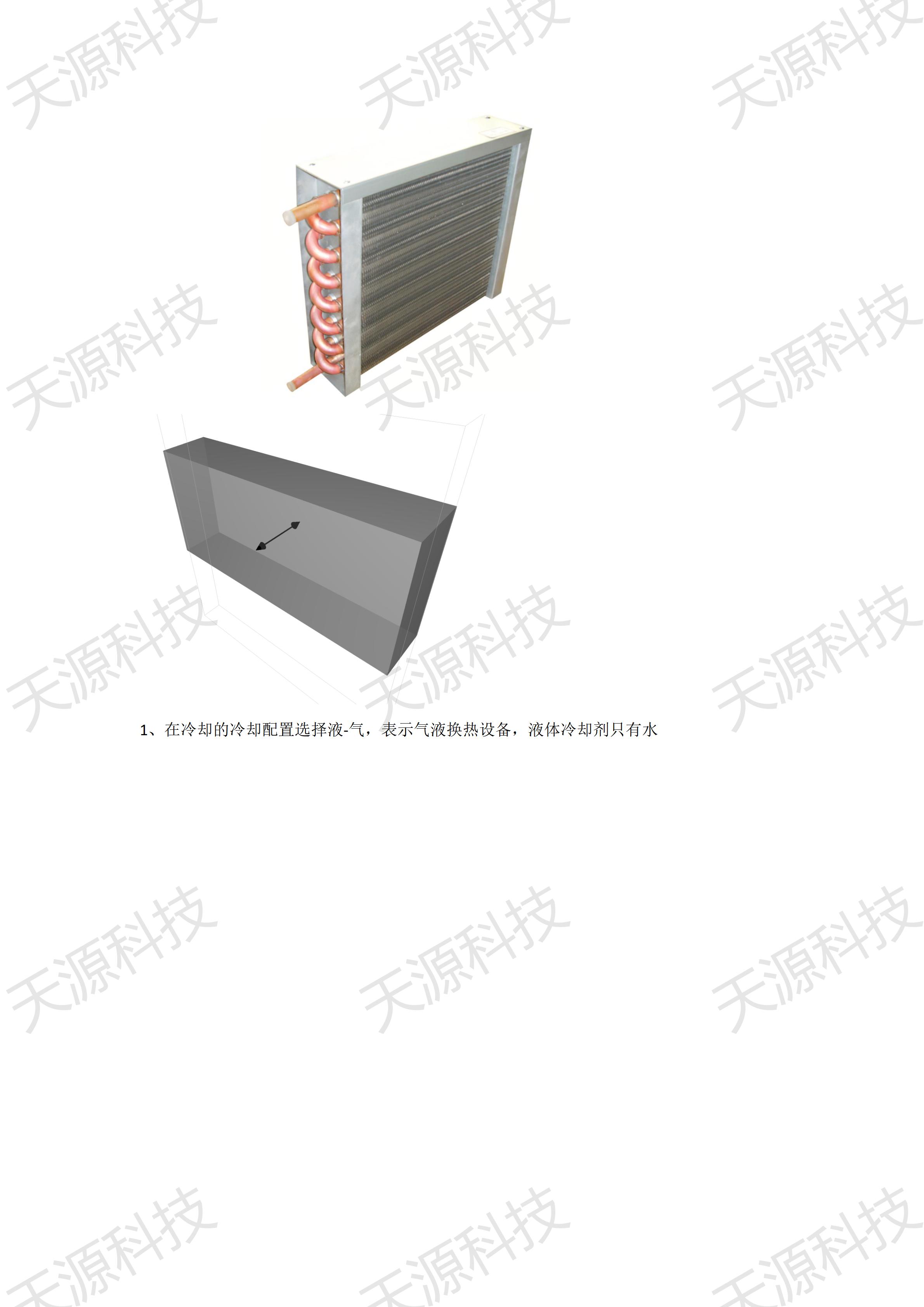

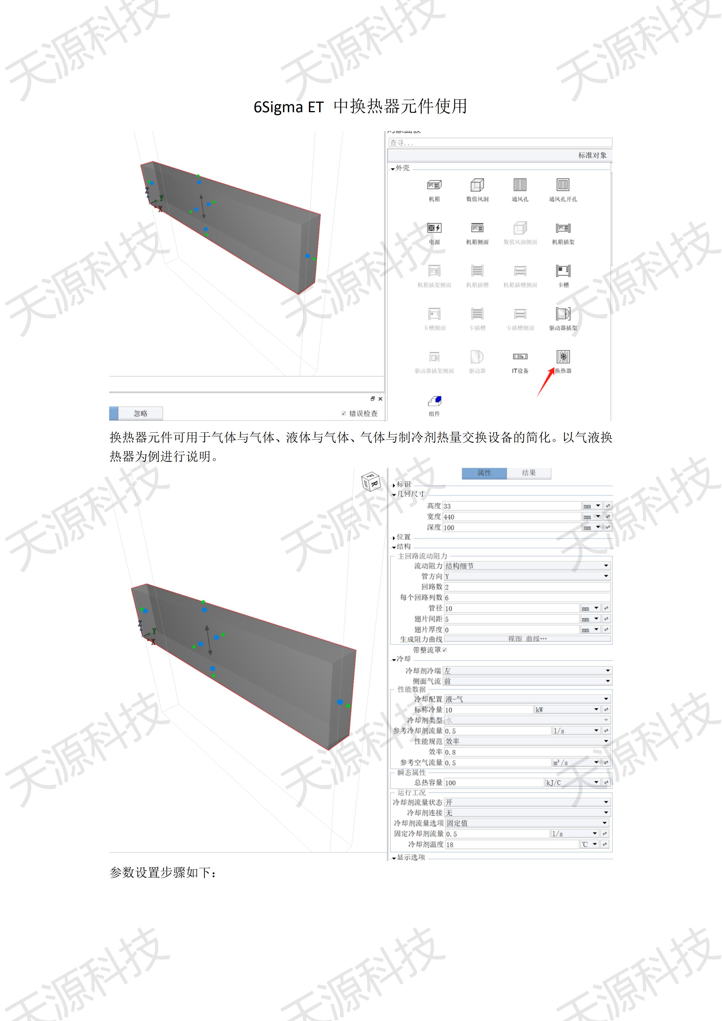

[软件教程] 6Sigma ET 中换热器元件使用
发表于 2024-8-19 11:21:21 | 显示全部楼层 |阅读模式
6Sigma ET 中换热器元件使用
