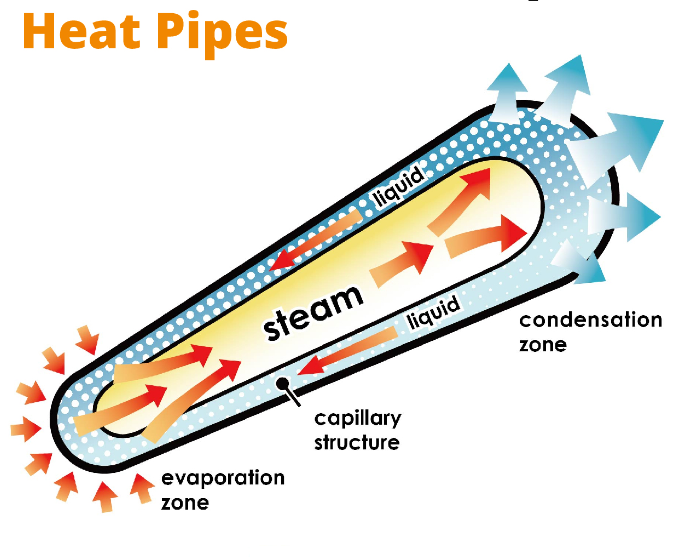

热管工艺包括在注入工作流体并密封之前去除内部空气。在低压下,工作流体的汽化温度大幅下降。汽化区吸收热量并迅速蒸发。蒸气向冷凝区移动,与外部低温环境进行热交换后,冷凝成液态,然后通过重力或管壁的毛细管力和压差流回汽化区,循环继续。
由于两相流体流动,传热系数大约是纯铝的 50-100 倍。
热管的特点是温度均匀性快,是一种无源元件,无需电动驱动风扇等有源机构,重量轻。
